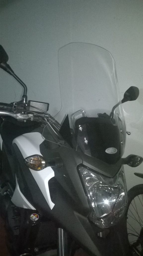

Evo ga: Kappa KD1111ST, u Magnus motou, 50€, sa popustom sa 62€ jer je išlo uz redovnu isporuku.
Viši 16cm od fabričkog i širi komat.
Velika razlika. Navikavam se. Nisam ga izvodio još na veće brzine.

Mali mi je - nizak 5 cm. Sav vjetar sad ide u kacigu.
Ali generalno malo bolje.
Samo što moram da ga poslije svake vožnje strugam od insekata - šta se tu sve nalijepi!

možeš onaj dodatak nabačit na njega, ako misliš da ti samo tolko nedostaje.
