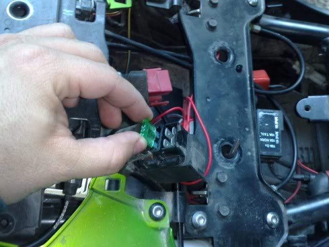

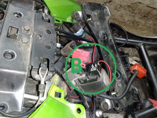

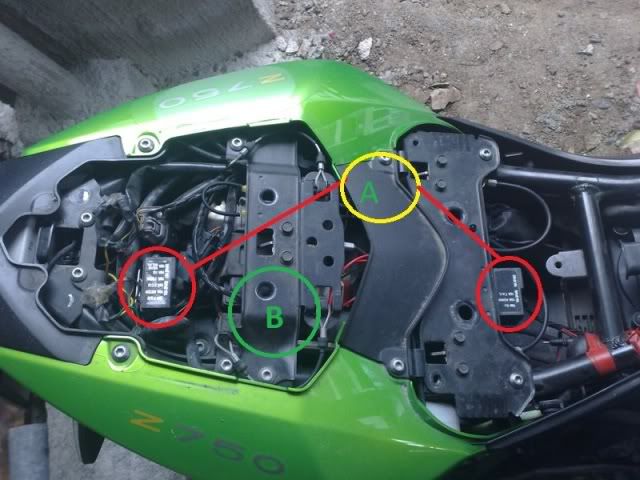

Hvala svima a pogotovo tebi vickodu a onda i wulfiju na fizickoj asistenciji evo kako je to islo, slika govori vise od rijec te stoga:
Ovo pod A-to su kutijice gdje stoje osiguraci za elektronicke napravice, sve sam ih pregledao i svi su bili citavi poslije cega me je uhvatila panika:-) zatim vickodu javlja da postoji jos neki osigurac od 30A koji cuva alanser, to mi je rekao jos neki lik sa nekog americkog foruma te sam se bacio u potragu za njim i nisam mogao da ga nadjem, opet javlja vickodu gdje da ga potrazim i na kraju prateci kabal sa + kleme dodjem do jedne skrivene kutijice koja se nalazi na ovom polju B na slici.

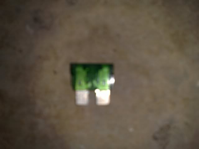

Otvaram kutiju i pronalazim famozni osigurac od 30A
Odmah sam posao na benzisku pumpu i uspjevam da nadjem isti takav ali posto je vec pao mrak agonija se produzava do danas.
Ponovo odlazim do motora i montiramImage
Potom mi je vuki pomogao da sve to fino provjerimo namjestimo na svoje mjesto prije nego li stignem da opet sprzim nesto.......
