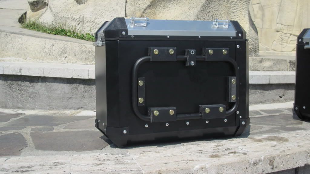

[quote="Tattoo"]Kako je rijeseno kacenje ?
Izgledaju odlicno,svaka cast !!!
Evo kako je jos moguce napraviti....ovih uglova ne znam da li ima kod nas....kolege sa BJB kazu da ih ima u BGD-u :
Ovo su uglovi koji se koriste za zastitu ivica kod kutija, a najvise zvucnickih kutija. Ima ih i u BG i u NS, a cena im je u zavisnosti od dimenzija, izmedju 1-2 EUR.

eto tako, to mi i treba razno razne informacije
Tattoo imas sladoled od mene :)
Kopljo :mrgreen: trebao bi nedje izmjeriti kilazu jednog tvog kofera bas da uporedim.
u poslednje vrijeme vidio sam trend da su donje ivice kofera oborene i da kofer ide dublje, a znam da ste vi imali dosta iskustva sa koferima u stvarnom zivotu :) zato svaki savjet valja
materijal od kojeg su napravljene stranice sastoji se od dvije alu ploce od 0.5mm i presovane plastike 4mm.
dakle sve ukupno 5mm i nevjerovatno je jak materijal, a pored toga sto je izdrzljiv odlican je i izolator
dakle radi se o prototipu i svako misljenje dobro dodje.
inace kofer ce moci da se vidi u pg na sajmu zanatstva od 16 - 18 septembra ispred sahat kule

TATTO...sto upravo neko napisa...ovo su coskovi koji se iskljucivo koriste kod ivica za zvucnike.mogu se i kod nas nac...mislim bez problema.ako ih ne nadjes,javi.ja ih trenutno nemam,ali mislim da cemo ih lako dobavit.

mracni...kofer je odlican.samo je pitanje koliko je tezak... :think:
Re: Alu koferi - rucna izrada (sta mislite)
Nitne se sastoje iz dva dijela: sredine koja ima kuglu na kraju i koja kada se izvlači pomoću pištolja rasteruje obod (drugi deo) i tako spaja dva materijala. Kad dođe do kraja,tj,kad više ne može stisnuti materijal sredina puca. Sa jedne strane ostaje lijepi "šešir" a sa druge ostaje kugla sredine-to je hepek koji Kopljaš spominje da smeta. Ovo se prilično lako rešava:naime,kad stisnete nitnu do kraja,kroz lijepi "šešir" se duršlagom (ne znam kako se drukčije zove taj alat koji je cilindričan,namenjen je za izbijanje) izbije sredina sa kuglom a zatim se nitna stuca da ne smeta. Mi smo ovo radili milion puta bez ikakvih problema.

Izgleda super,
Brinite samo o dvjema stvarima
1. Da se lako skida (jednostavno)
2. Da je izdržljiv na padove (ono što je Kopljaš sugerisao)
Ostalo je OK, slaže se sa svim, pusti te nonsense, ne slaže se sa motorm itd..... Gledao sam ovakve na Yamahi R1, preslatkeeeeeee

mislim da ce biti bas jaki, ko ga slomi svaka mu cast :)
i tezina sigurno nece biti mnogo veca od fabrickih
