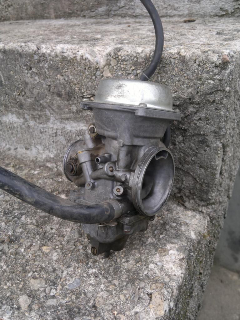

Karburator ociscen danas potpuno,bilo je prljavstine dosta u njemu.Sve sredjeno,ocistio i mulj iz cesme za gorivo.
Ovo dok je bio prljav

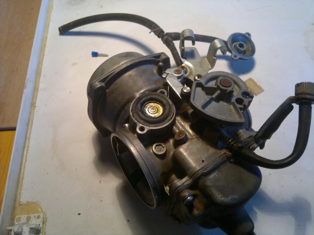

E sad me brine ova membrana koja je propala tj pocelo je da se vidi platno i sitne rupice:

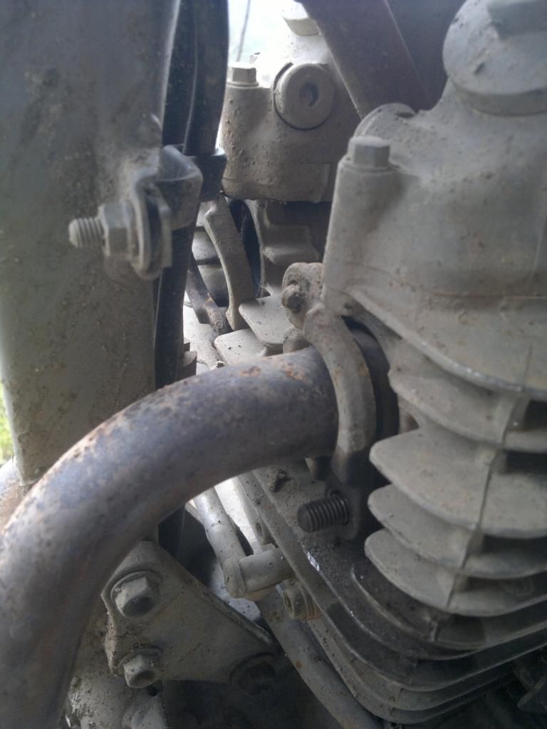

E sad posto sam cackao oko njega primjetio sam da je neki 'majstor' koji je radio na njemu zeznuo brezone od izduvnih grana,stvar je u tome sto su na obje cijevi ZAVARILI viljuske koje drze granu na po jedan brezon a na druga 2 su matice,a ni oni ne mogu da se izvade i jos ostecen navoj
Evo i da docaram sa slikom:

Brezoni su dosta nepristupacni,nisam jos smislio kako da ih izvadim.

Probaj da izbrusis ove varove na brezonima, mozda bi mogao da pridjes varovima sa malom ceonom brusilicom (biaks). Kad izbrusis varove i skines prirubnice, navij maticu na brezon i zavari je. Pazljivo cekicem iskucaj brezon, naprskaj odvijacem, trebalo bi da navoj u glavi popusti od grijanja i kucanja i da se brezon odvije. Biaks imas kod mene, imam i nastavak sa sajlom da bi mogao lakse da pridjes brezonima.

bogame...ne znam koliko je pristupacno,mozda ces morat agregat vadit...

Razmisljam se da li to uopste sad da radim.Sto kaze VeDzA Vrlo je nepristupacno.Moram prvo pronaci nove brezone da ne bude da ove skinem a onda cekam nove mjesec danajovan wrote:Probaj da izbrusis ove varove na brezonima, mozda bi mogao da pridjes varovima sa malom ceonom brusilicom (biaks). Kad izbrusis varove i skines prirubnice, navij maticu na brezon i zavari je. Pazljivo cekicem iskucaj brezon, naprskaj odvijacem, trebalo bi da navoj u glavi popusti od grijanja i kucanja i da se brezon odvije. Biaks imas kod mene, imam i nastavak sa sajlom da bi mogao lakse da pridjes brezonima.
Ako nadjem nedje kuci par brezona viska bacam se na posao.

CAMARO, imam ja brezone, ako se ne snadjes. Dobro bi bilo da zamijenis brezone, mogli bi od vibracija da se ostete navoji u glavi motora na ovim zavarenim brezonima, pa da napravis puno vecu stetu.
