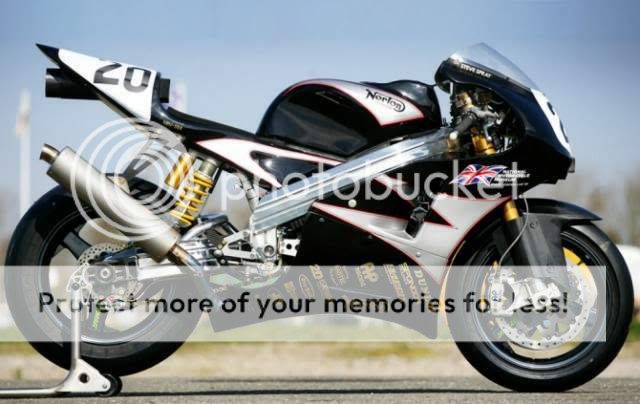

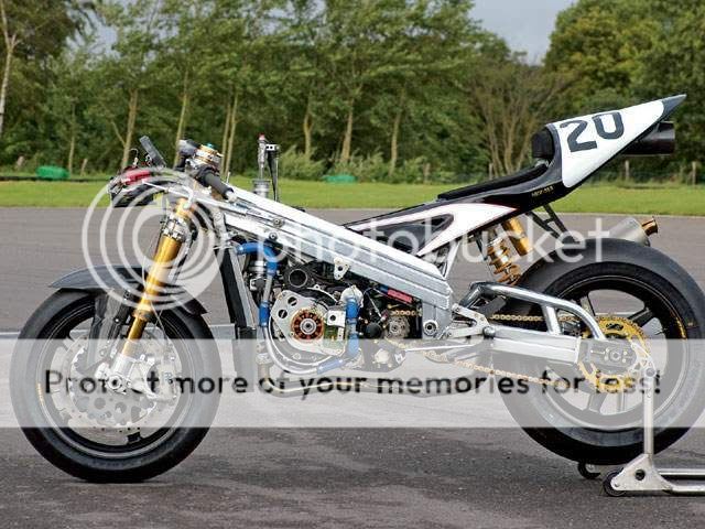

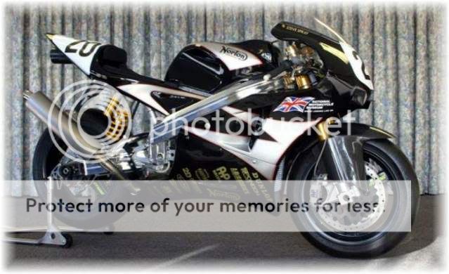

Znajući sve ovo pomisliće neko da još dugo nećemo gledat Norton motocikle. Krajgton konstruktor čuvenog trkačkog Norton RCW 588 motocikla je znao da njegov motocikl nije ni približno dostigao vrhunac razvoja. On je uz pomoć Norton entuzijasta Roj Ričardsa (Roy Richards) konstruisao nanovo trkački motocikl koga je označio sa NRV 588. Dakle, osnova je dobro poznati vankel agregat sa dvije komore radne zapremine 588 kubika. Kada su poslije godinu dana rada 2007 godine prestavili gotov motocikl objavili su podatke da mašina razvija 165 KS pri 11.450 o/min. sa težinom od 131 kg sa svim tečnostima (bez goriva). 165 KS na 131 kg, nije loš odnos. na pstavljanu Krajgton je rekao: ,,To je motocikl koji sam htio da stvorim 1995 godine (evo je priča o tkačkom Nortonu http://www.nolimitbikers.com/forum/view ... =18&t=3387" onclick="window.open(this.href);return false; ) jer smo 1994 godine pobjeđivali i Yamahu i Ducati, ali ja sam htio da odem još dalje. Tada sam, te 1994 godine i dao interviju pričajući o planovima. Kada me je prije tri godine Roj Ričards zaposlio da restauram sve rotacione Norton motocikle za njegov model pokazao mi je taj članak i ptao me je hoćeš li da se priča završi. Uz njegovu finansijsku pomoć prestavljam motocikl kakav sam terbao prestaviti 1995 godine''.
I zaista je tako. Motor ovog unikatnog motocikla je napravljen od jednog preostalog motora koji je proizveden 1994 godine i trebao je da bude rezervni agregat. Umjesto karburatora montirano je ubrizgavanje, takođe je usis nanovo dizajniran koji sada ima promenjljivu dužinu usisnih kanala u zavisnosti od broja obrtaja motora. Ipak Krajgton kaže da bi snaga mogla biti i veća kada bi mogao da razvija ovaj motor na pravi način. Oplate za motocikl je dizajnirala kompanija Harris Performance i ofarbane su tako da podjećaju na boje koje su nosili čuveni Norton Manx motocikli. ram je napravljen od aluminijuma i zbog dimenzija agregata nije veći od trkačkih motocikala zapremine 250 kubika. Za vješanje su uzete najbolje komponente koje izrađuje Öhlins. Radi smanjenja težine točkovi su napravljeni od magnezijuma.
Osim pokazivanja da je rotaciona tehnika superiorna oni nisu krili da im je namjera lansiranja ovog modela ponovno buđenje imena Norton. Uz finansijsku inekciju onih koji poseduju pravo na ime Norton tvrdilo se da bi bila mogla moguća i cestovna verzija sa 170 KS i sa 150 kg ... No, i ovo je još jedan neuspjepan pokušaj buđenja Nortona, no ovo je ujedno i zadnji motocikl koji je imao rotacioni agregat. Iako je ovaj jedan primjerak napravljen on se i dalje vozi po raznim dešavanjima pa se može naći dosta snimaka ovog motocikla.
