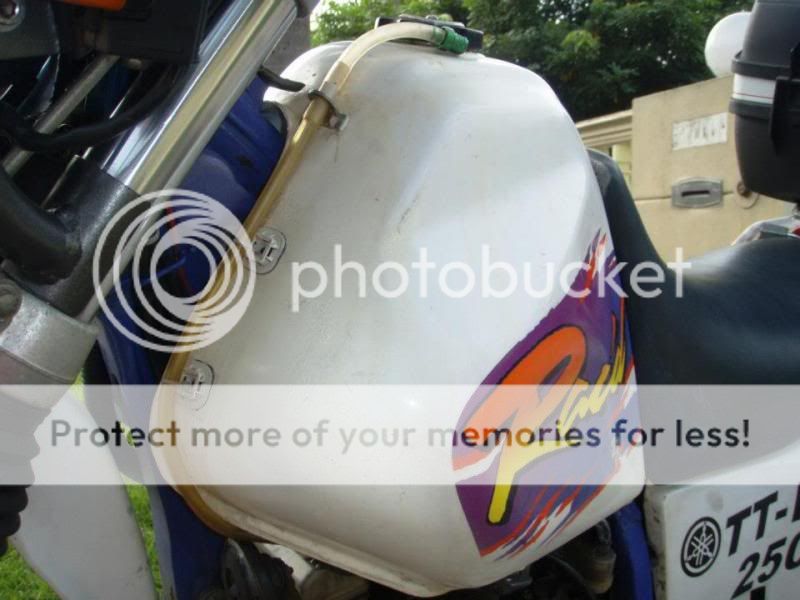

nadjoh na net, vrlo zanimljivo i jednostavno rjesenje za mjerac goriva.
izmedju slavine i filtera se stavi plasticna Y racva, i providno crijevo se sprovede do nivoa cepa i voila
Re: Analogni mjerac goriva :D ili ti ko nema mjerac...
A i kad nekome zatreba gorivo, uzmeš to crijevo i izvučeš :grin:

Odlicna fora-obozavam ove jednostavne ideje!!!

Sistem spojenih sudova..ili mi se cini :think:

wasserwaaga .....

Ja ću ovo obavezno da napravim da se nebi desilo da radim kondicioni trening guranja krmače do pumpe :lol:

Isprazniti skroz rezervoar i onda polako sipati po 1l ili o,5l , pa to sve izbazdariti pa pa pomocu nekih lijepih naljepnica oznaciti i na rezervoaru i nema brige za senzore i ostale zajebancije.

SAMO, gornji dio crijeva moras da uvedes u rezervar preko cepa, ili da ostavis otvoreno i rizikujes da malo prosipa pri truckanju :)
