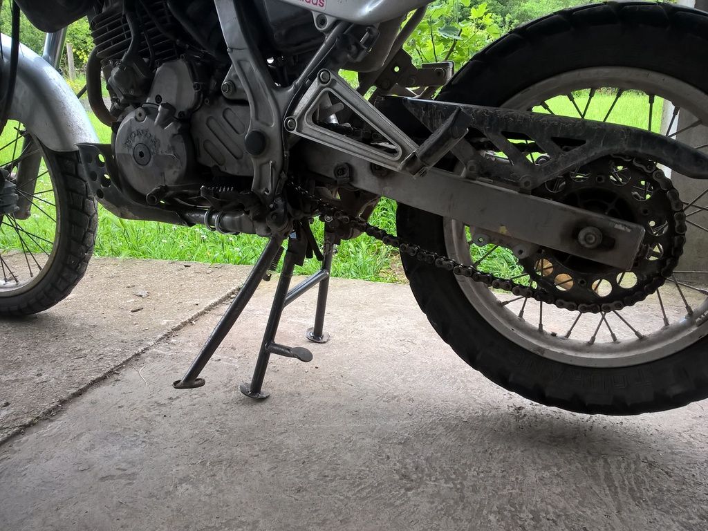

Za sada zamjenjeno:
1 Lezaji prednjeg i zadnjeg tocka
2 Plocice prednjeg i zadnjeg tocka
3 Center stand

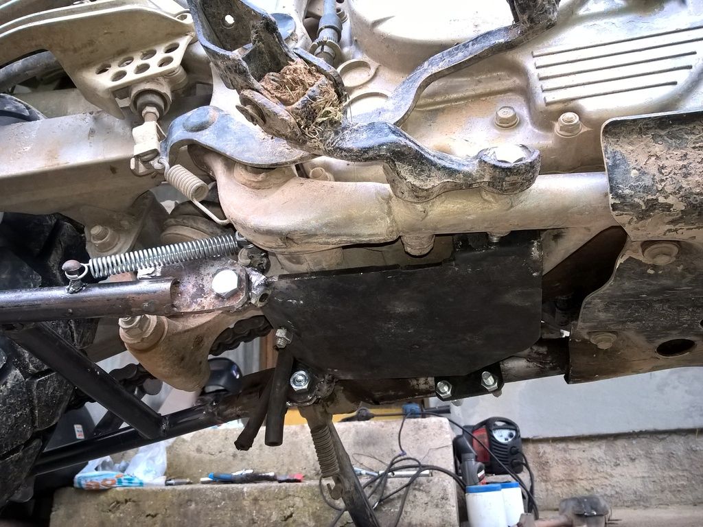

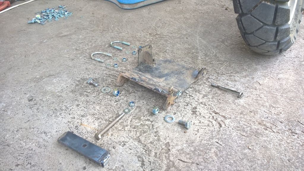

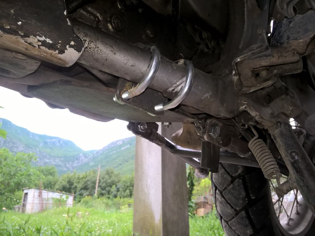

Trazio po net-u traze 190€ + shipping,moze al malo sjutra.Slucajno gledajuci slike nadjem u PDF formatu datasheet i prema onim mini slicicama uspijem donekle da iskopiram konstrukciju za nogaru,inace prljav je jer sam ga zaboravio skinuti prije zadnje voznje a i nije bio zavrsen pa sam pogubio par sarafa :mrgreen:
A otud a ne odvud to izgleda ovako :
NE obracajte paznju na kamuflazu :mrgreen:
Jedino je malo problem sto mora prvo copava da se pomjeri da bi ova mogla al ne smeta,inace tako ide i kod ovoga od 190€

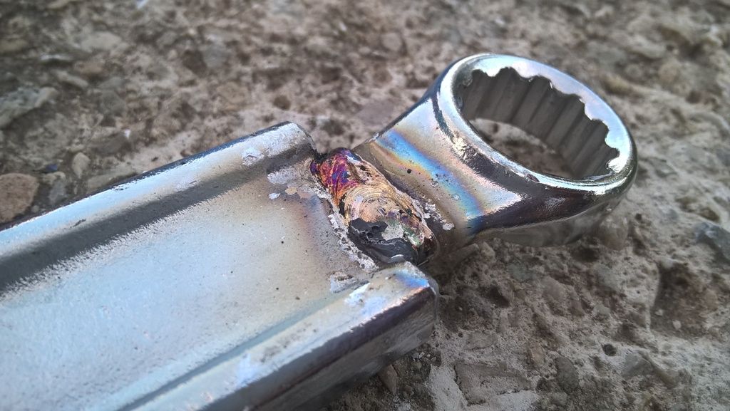

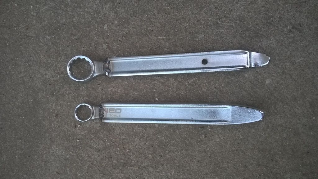

Da nebi vazda maltretirao Jovana napravih i ovo :

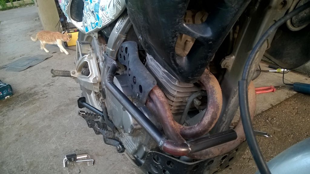

Kasnije su jos dodatno obradjeni,kako ce se pokazati to cemo da vidimo.Nisam nasao nidje da kupim tanke montirace al i ovaj radi posao,testirano

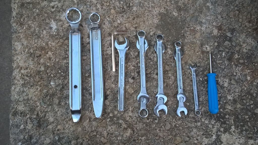

Posto nemam originalni set alata,kupio sam sve sto ide,najjeftinije kljuceve jer nece se to mnogo koristiti (nadam se) pa nisam htio kupovati profesionalne
kljuceve
Pripremio sam jos i kljuc za svjecicu i multitool klijesta,fali mi jos jedan imbus i bragice,izolir traka,malo kabla,konop,par sarafa i matica u stek
Ostaje mi ispravljanje prednjeg tocka i da napravim sajlu kvacila,to sto se tice vaznih stavki.Trenutno sam na sajli od bicikla ima vec 1300 km manje vise :mrgreen:
Sledece na redu je crash bar dok se cekaju gume :D
Izrada pocela pa koliko se bude vremena:
Re: NX500 Dominator
Super
Samo se pitam cemu sluzi centralni stender
