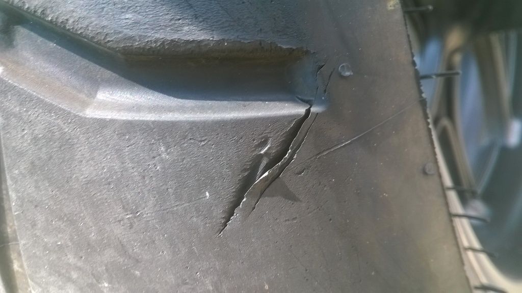

Nije pukla ovđe.
Smijem li ovo vozit?
ramaro
Posts: 466
Joined: 16 Jul 2010 20:23
Vozim: Honda CB500XA
Re: Pukla guma Keshi na putu zabljak mojkovac.
Post by ramaro »
Dobro je to, nije preduboko, a ionako je pri ivici koja se skoro ne koristi.
Ali, ako si zabrinut, kupi novu, a tu daj meni pošto je moja na nuli. ;-)

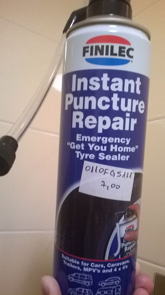

Kupljen za 7eura kod Vujačića, na Jugopetrolovim pumpama je nešto oko 7,50 eura.
Rok trajanja tri godine, ovaj je proizveden u martu 2014. sad viđeh na dnu konzerve. Na njoj nema rok trajanja, već "tri godine" piše na našoj deklaraciji koja je nalijepljena i sa koje se ljušte slova, koja su ionako presitna.
Gumu postaviti na mjesto đe je probušena, prije toga izvaditi ekser ili šta li je već probilo, bocu dobro protresti i prišarafiti pipak na ventil. Onda se špricne.
Voziti odmah i ne brzinama preko 50km/h, da se primi latex, a ubrzo potom i pripumpati gumu đe se može, veli.
Po inernetu ih ima i za manje para, različiti proizvođači i veličine boce.

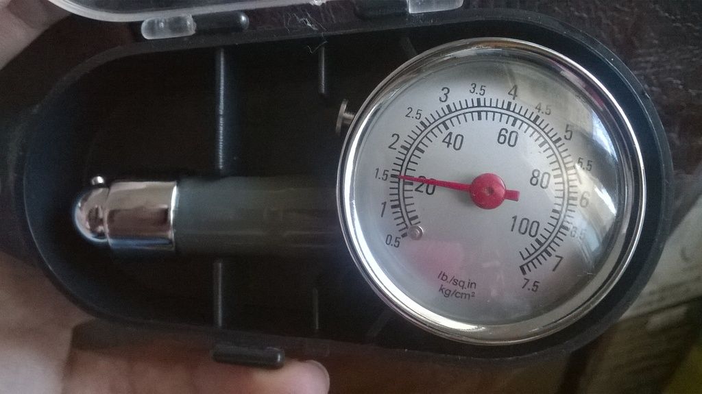

Ovim uređejem sam mjerio pritisak
Sa pijace isto, cijena 5€.
Bilo je i za 2 i 2,50€ ali su izgledali dosta jadno.
Ovaj ima kutiju, mjeri do 7,5bara (ustvari kg/cm2), metalno kućište.
Ne piše marka?!
Izbaždaren je tako što smo mjerili istu gumu sa još jednim mjeračem - i pokazali oba isto.
