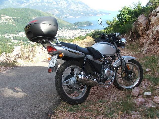

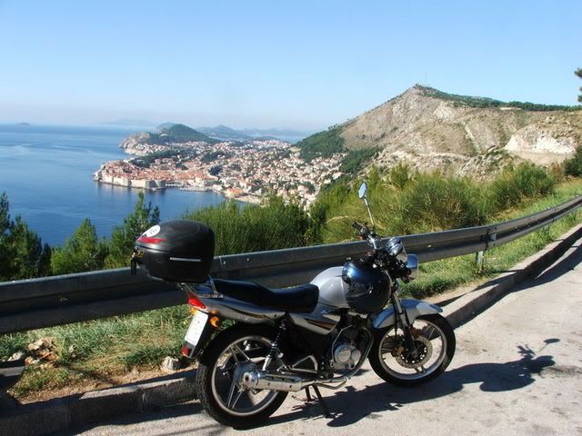

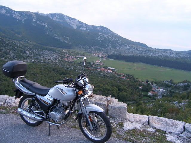

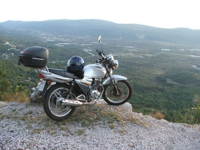

Ovo je oznaka mog bivšeg motocikla. Skoro ga je kupio jedan član foruma, pa reko da otvorim posebnu temu.
Da se vidi evolucija ovog modela i na šta on danas liči.

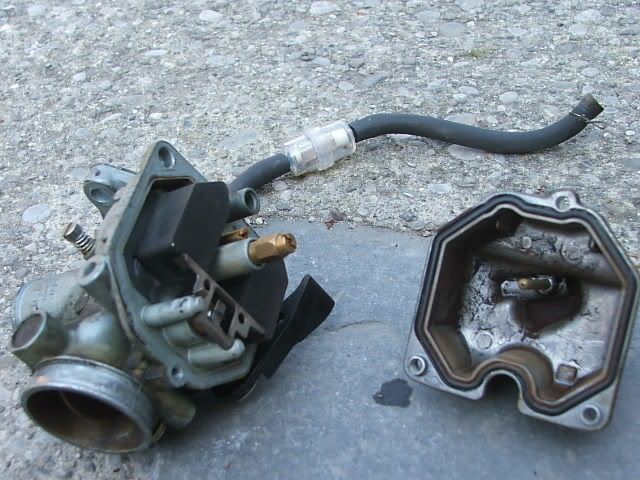

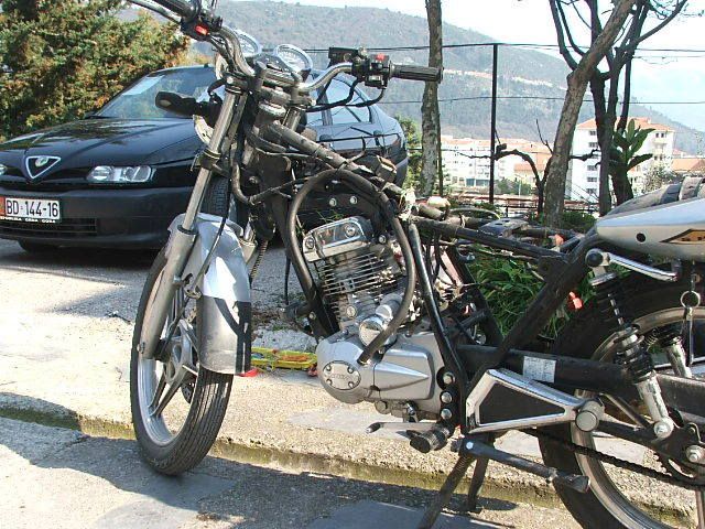

Dosta se priča o (ne)kvalitetu kineskih motocikala. Ja sam se sa njim slatko navozao (prešao 9.500 km). Da li je bilo problema u tom periodu? Jeste.
Evo ga spisak:
- original sajla kvacila je pucala poslije 200-ak km, zamenjena sajlom od bicikla (pregurala preko 8.000 km)
- dio instalacije glavnog svjetla, kao i sijalicno grlo (uzeto od Fiat Una) zamjenjeno jer originalno nije sluzilo svrsi (nocu je neko morao da vozi iza mene da bi vidio put) i zbog lose izvedene instalacije na svakih 100-ak km bi pregorevala sijalica.
- sarafi koji drze prtljag zamenjeni onima sa feder sajvnom (originali su pospadali poslije 500-ak km tako da sam mogao ostat bez kofera)
- narezani novi navoji i nove matice za auspuh (auspuh otpao poslije 1.200 km)
- od armature napravljen nosac retrovizora (original bio suvise kratak pa sam umjesto iza sebe gledao u ramena)
- promjenjeni nosaci instrument table jer bi se original brzo rasklimao poslije svakog dotezanja
- ubacen filter za benzin jer fabricki ga nije bilo
- sarafi koji drze rezervoar zamjenjeni (navoji na originalu su nestali)
- fabricki akumulator nije izdrzao tri mjeseca tako da je morao biti zamjenjen
- zamjenjena gumena crjeva jer su fabrička počela da pucaju
- zadnji kvar je bio na djelu koji povezije karburator i cilindar, naime popucao je pa je tuda vukao ,,falš vazduh''.
Znaci, nisam imao neki krupan kvar, sve sitnice koje te zapravo natjeraju da se upoznas sa tehnologijom izrade motocikla.
To je, opet, uključeno u cjenu, da nema sve te nedostatke bio bi osjetno skuplji.
