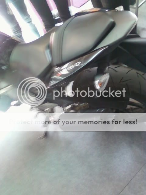

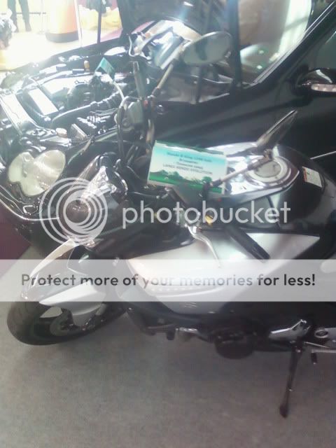

Pozdrav svima sa sajma tehnike u Skopju. Pošto poslom moram biti prisutan na istom, šetajući sajmom naišao sam na nešto što mislim da do sada nije niko ili rijetko ko vidio...plin ugrađen u motocikl. U pitanju su dva motora, Suzuki B King 1400 i Kawasaki Z750.
Dakle, oba motora sa rednom konfiguracijom, jer je majstor koji je ugrađivao plin rekao da je isto htio i da uradi sa Stromom, ali da zbog 2 cilindra i V konfiguracije nije mogao...
Evo i par slika...kod B Kinga se plinska boca ne vidi, al je vidljiv adapter preko kog se toči plin...
U suštini, iskorišten je aparat za gašenje požara, koji je modifikovan u rezervoar za plin i ugrađen ispod sica, te se spolja ne vidi ništa od zahvata

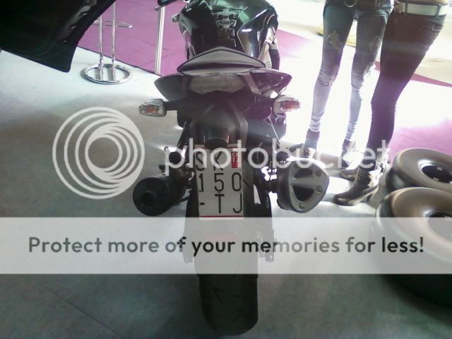

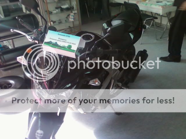

Kod Z750 situacija je drugačija. Za plinski rezervoar je takođe iskorišten stari PP aparat, a isti je ugrađen i maskiran sa desne strane zadnjeg točka, tako da izgleda kao auspuh...
i naravno, pogled sprijeda....
Nijesam pitao za potrošnju, ne sjetih se, ali jesam za performanse...vlasnik je rekao da se one u biti ne razlikuju mnogo od režima rada na benzinu. U suštini, princip je isti kao kod automobila, motor se startuje na benzinu, poslije određenog broja obrtaja automatski prebacuje na plin. Poslije gašenja motora, uređaj se resetuje i automatski prebaci na paljenje benzinom....
