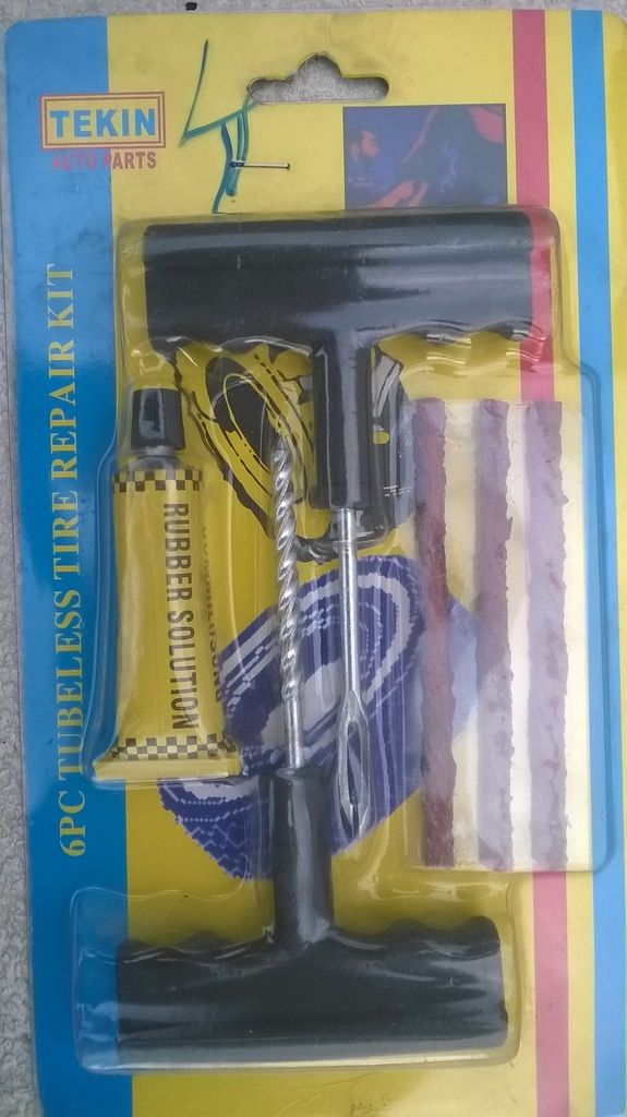

Evo ga uzeh 3eura na pijaci.
Bio zadnji set, nema više.
Fala, Jovane.

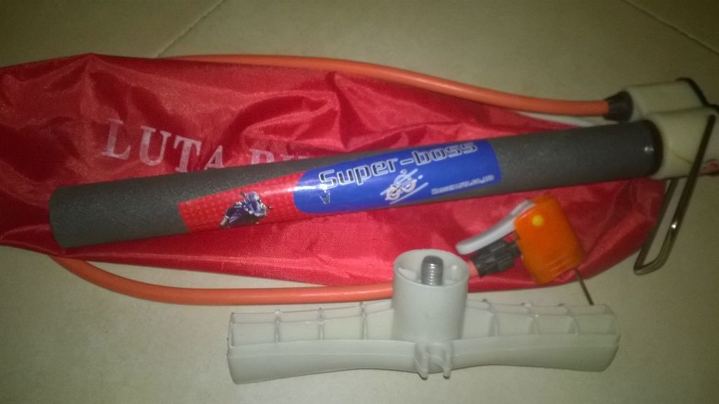

I pumpa, montažna.
Model: Luta pumpa. To na rumunskom znači "trkačka".
A di-smr ka jeftina Kineska.
Na pijaci 4 eura - sniženo na 3,5.
Ova pumpa gume od kola, motora, bicikla i lopte plus!
Pucaj sad, gumo jedna

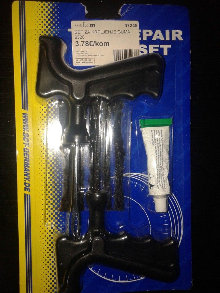

Zaboravih: Ramaro našao u Nikšiću u Neckom-u skoro isti set za krpljenje guma.
Samo skuplji 28 centi...
